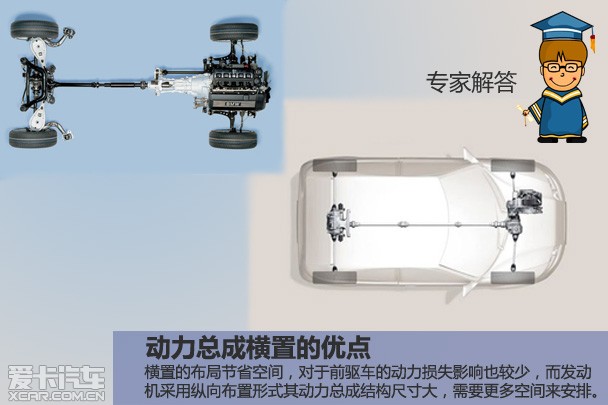

ZF(采埃孚)的这一套9速自动变速箱运用于横置发动机,是专为前横置车型开发的,也就是说发动机在发动机舱内是横向布置的。与普通6速自动变速箱相比,最高可节省16%的油耗,同时带来最高传动性能和舒适度。他最高档与最低档的齿比范围为9.81,是实现高效传动的基础。同时,为了启动时的高效舒适,变扭器配有多级阻尼系统,让汽车在起步加速的时候传递动力更加直接和平顺。

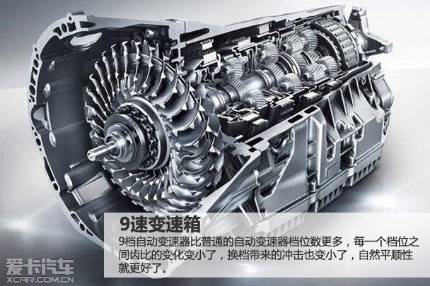

采埃孚官方介绍说,9速自动变速箱追求完美,平顺性好,节省油耗。的确,我们都知道,变速器的档位数越多,换挡时动力衔接越平顺,汽车开起来感觉平顺有高级感。而无级变速器的平顺性也是大家所熟悉的,9档自动变速器比普通的自动变速器档位数更多,相邻两档之间齿比的变化变小了,换档带来的冲击也变小了,自然平顺性就更好了。
